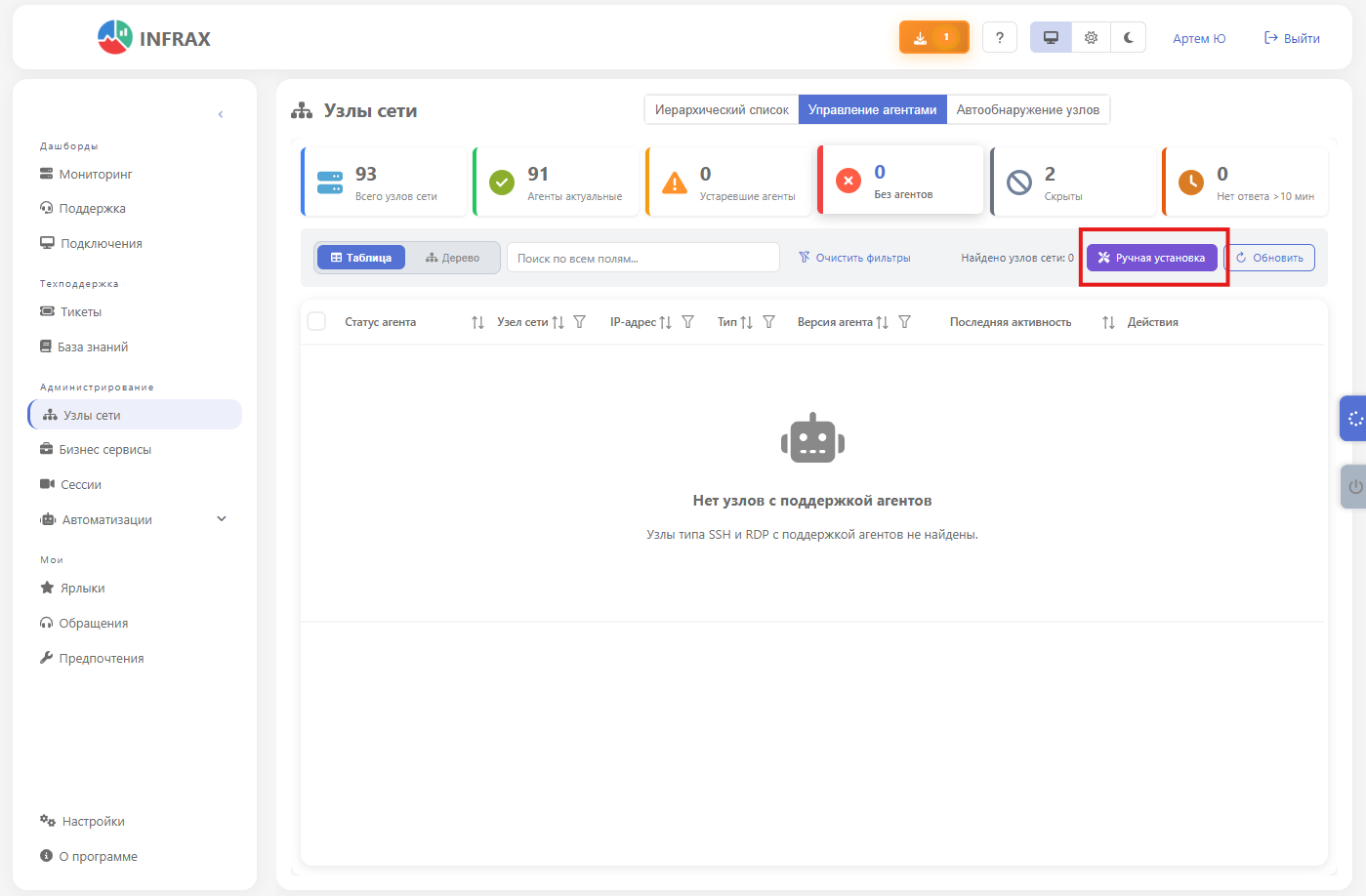

Не понимаю как добавить в узел такой сервер и, соответственно, не могу туда агента поставить.

Добавить сервер в узел можно путем ручной установки агента. Для этого на вкладке «Управление агентами» нажмите кнопку «Ручная установка». Для работы мониторинга потребуется открытый порт 4151.
  • Скачайте файл InfraxAgent.exe и перенесите его на целевой сервер.
  • Запустите агент от имени администратора – через двойной клик или в PowerShell.
  • В открывшемся меню выберите пункт «Установить сервис».
Обратите внимание, что в текущей версии подключение по нестандартному порту пока не поддерживается, но такая возможность находится в планах развития системы.

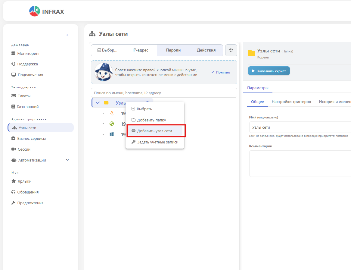

Можно ли вручную добавить узел без добавления сети?
Откройте интерфейс INFRAX и перейдите в «Узлы сети» для работы со списком узлов.
Кликните правой кнопкой мыши по нужной папке и выберите «Добавить узел сети», чтобы создать запись без сканирования подсети.
Спасибо, все работает.
