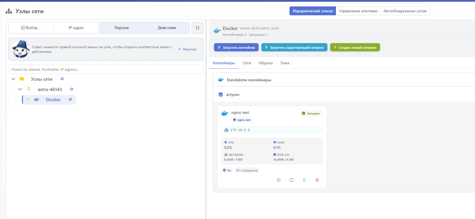

Установили, все настроили, все работало.
Решили попробовать запустить новый контейнер через создание compose файла.

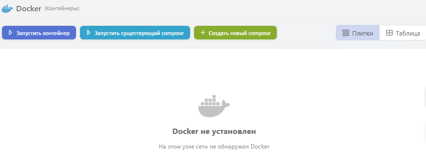

Контейнер запустился, но через некоторе время (15-20 мин) пропало в панели управления отображение всех контейнеров. Выводит сообщение "Docker не установлен На этом узле сети не обнаружен Docker", при этом контейнеры все работают, ошибок нет. Перезапуск служб, переустановка агента, перегрузка сервера ни к чему не привела.

На всех 3х через некоторое время видим такую картину как на скриншоте ниже и управление докером становится не доступно (при нажатии на кнопки запустить... и создать... ничего не происходит), такое происходит с любой версией windows в docker контейнере
