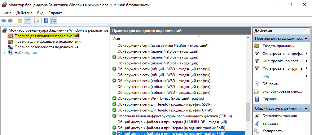

Как я понимаю, проблемный узел не включен в домен. По результатам диагностики видно, что в данном случае установка агента ограничивается настройками стандартного брандмауэра Windows «Порт 4151 недоступен».
Для корректной автоматической установки и дальнейшей работы агента необходимо разрешить входящие подключения по следующим правилам:
— удаленное управление службой (RPC);
— удаленное управление службой (RPC-EPMAP);
— удаленное управление службой (именованные каналы, входящие подключения);
— общий доступ к файлам и принтерам (SMB, входящий трафик);
— общий доступ к файлам и принтерам (эхо-запрос ICMPv4, входящие подключения)
После внесения изменений можно повторно запустить установку агента.
Брэндмауэр для теста был отключен, так что проблема не в нём. Какие ещё есть способы?
