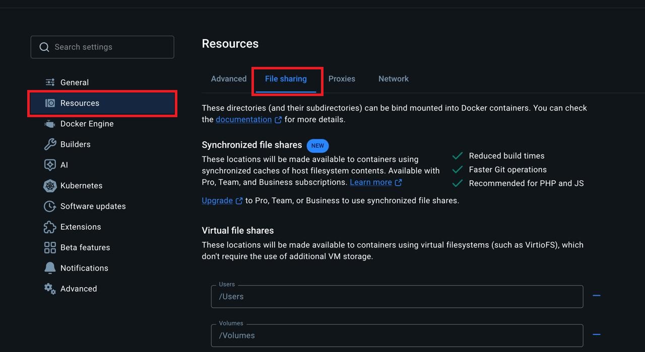

Вам необходимо выполнить рекомендации из ошибки.
Ошибка связана с тем, что Docker Desktop на MacOS не имеет разрешения на монтирование пути /opt/infrax/data/ai/logs как shared volume; путь нужно добавить в настройки File Sharing в Docker Desktop.

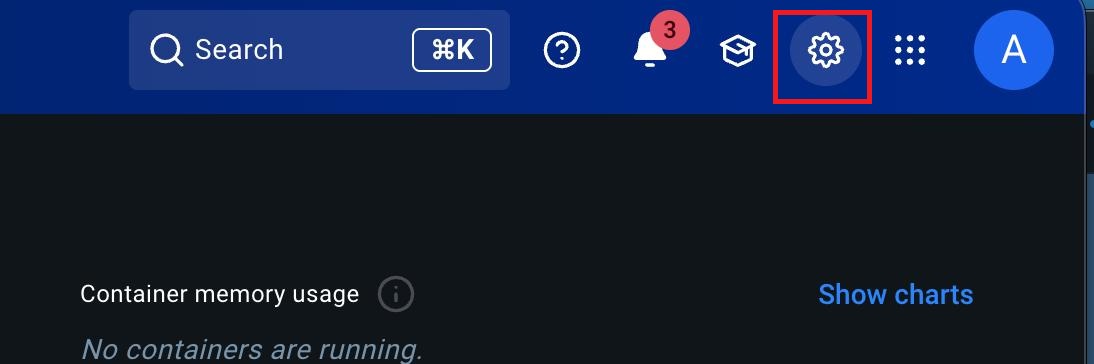

1. Открыть Docker Desktop → Settings (Preferences)
2. Resources → File Sharing

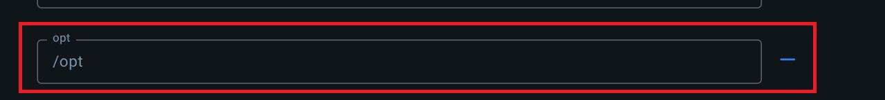

3. Добавить путь /opt/infrax или /opt
4. Перезапустить Docker Desktop и повторить запуск INFRAX.
