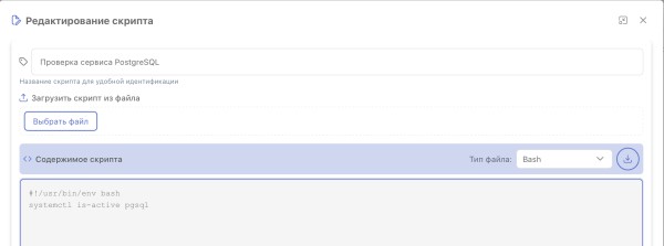

1) Создайте скрипт (Автоматизация → Скрипты → Добавить скрипт)
  • Название: «Проверка сервиса PostgreSQL»
  • Тип файла: bash
  • Содержимое скрипта:
#!/usr/bin/env bash
systemctl is-active pgsql

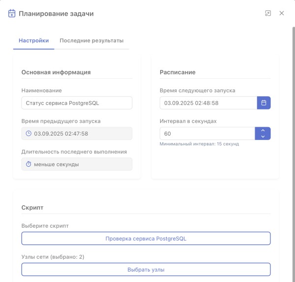

2) Создайте задание (Автоматизация → Планировщик заданий → Добавить задание)
  • Название: «Статус сервиса PostgreSQL»
  • Интервал: 60 секунд
  • Выбрать скрипт: выберите скрипт, созданный на предыдущем шаге
  • Выбрать узлы: выберите узлы (или папки) на которых будет выполняться проверка
  • Сохраните задание, потом снова откройте и нажмите "Запустить сейчас"

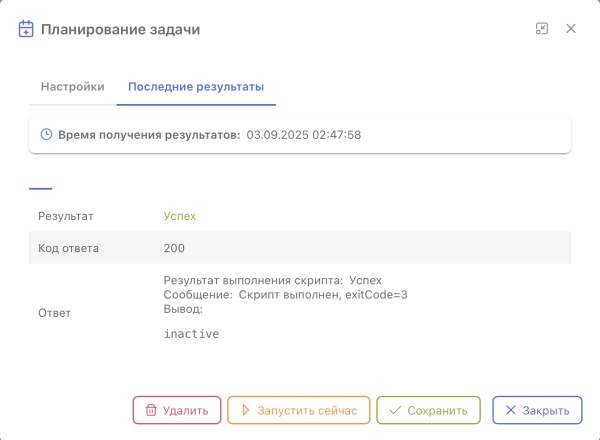

  • Убедитесь что на закладке "Последние результаты" значится успешный результат запуска, а вывод команды равен active (или inactive)

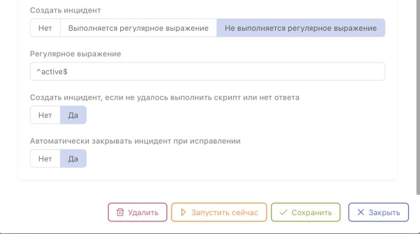

3) Настройте триггер (там же, в задании, созданном на предыдущем шаге)
  • Создать инцидент: НЕ выполняется регулярное выражение
  • Регулярное выражение: ^active$ (вывод равен "active")
  • Создать инцидент, если не удалось выполнить скрипт: ДА (по желанию, создаст инцидент если агент не ответил или скрипт сломался)
  • Автоматически закрывать инцидент при исправлении: ДА (по желанию, закроет инцидент автоматически, если сервис восстановился)
4) Проверьте как все работает
  • Погасите ваш сервис на одном из серверов
  • Нажмите "Запустить сейчас" в карточке задания
  • Убедитесь что создался новый тикет вида "Выполнилось условие: Статус сервиса PostgreSQL"
  • Запустите ваш сервис обратно
  • Убедитесь что тикет закрылся автоматически
