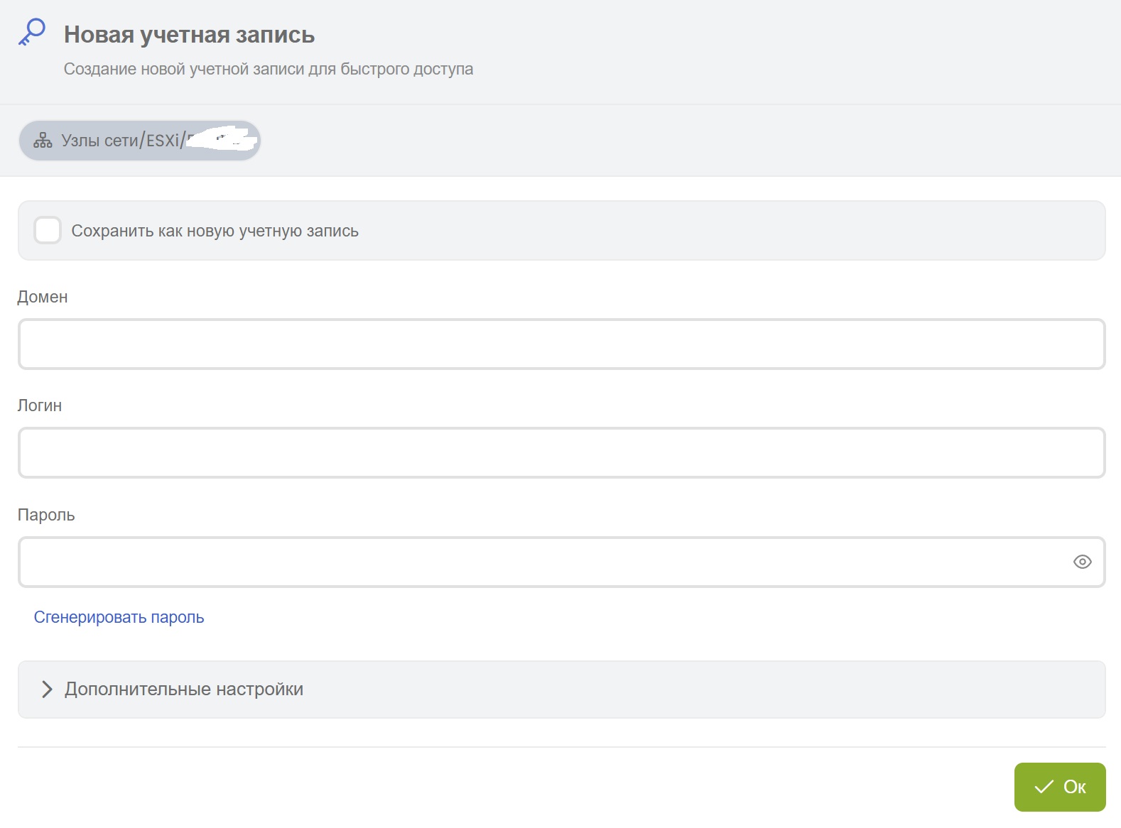

Да, я сохраняю пароль для доступа к ESXi. При этом список виртуальных машин показывается отлично, я могу даже включать и выключать виртуальные сервера. Но вот именно к консоли подключиться - не могу.
Если пароль сохранён, сразу выдаёт ошибку именно INFRAX:
REST API authentication failed (HTTP 503)
А если не сохранён, то постоянно спрашивает логин и пароль стандартным окном запроса логина пароля.
Картинки не вставляются, увы.
Ошибка при сохранённом пароле:
Окно запроса пароля, которое постоянно возникает, если не сохранить пароль:
