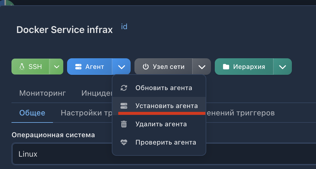

2. Переустановите агент через веб-интерфейс.

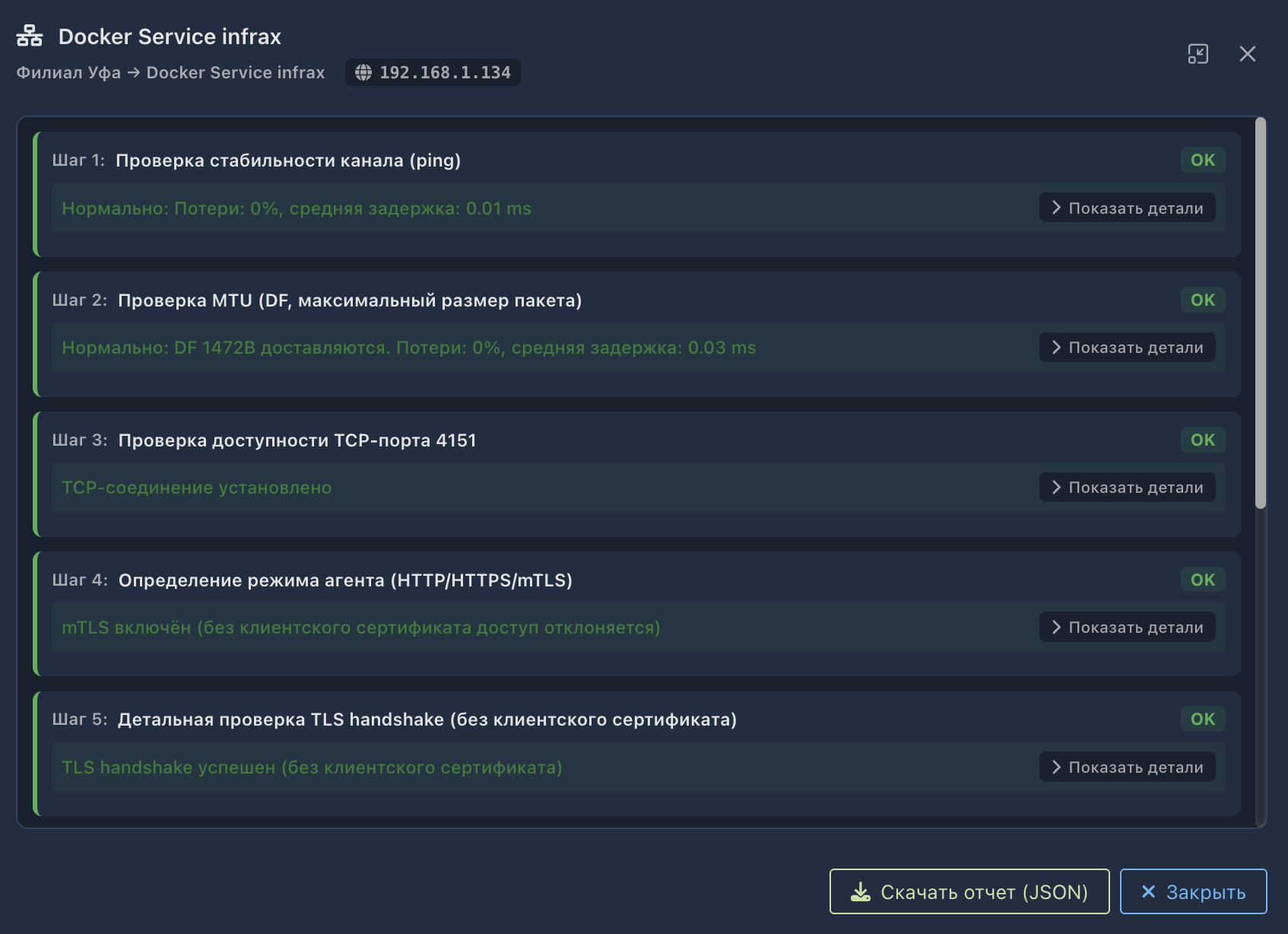

3. Запустите диагностику соединения с агентом — все результаты должны быть положительными.
