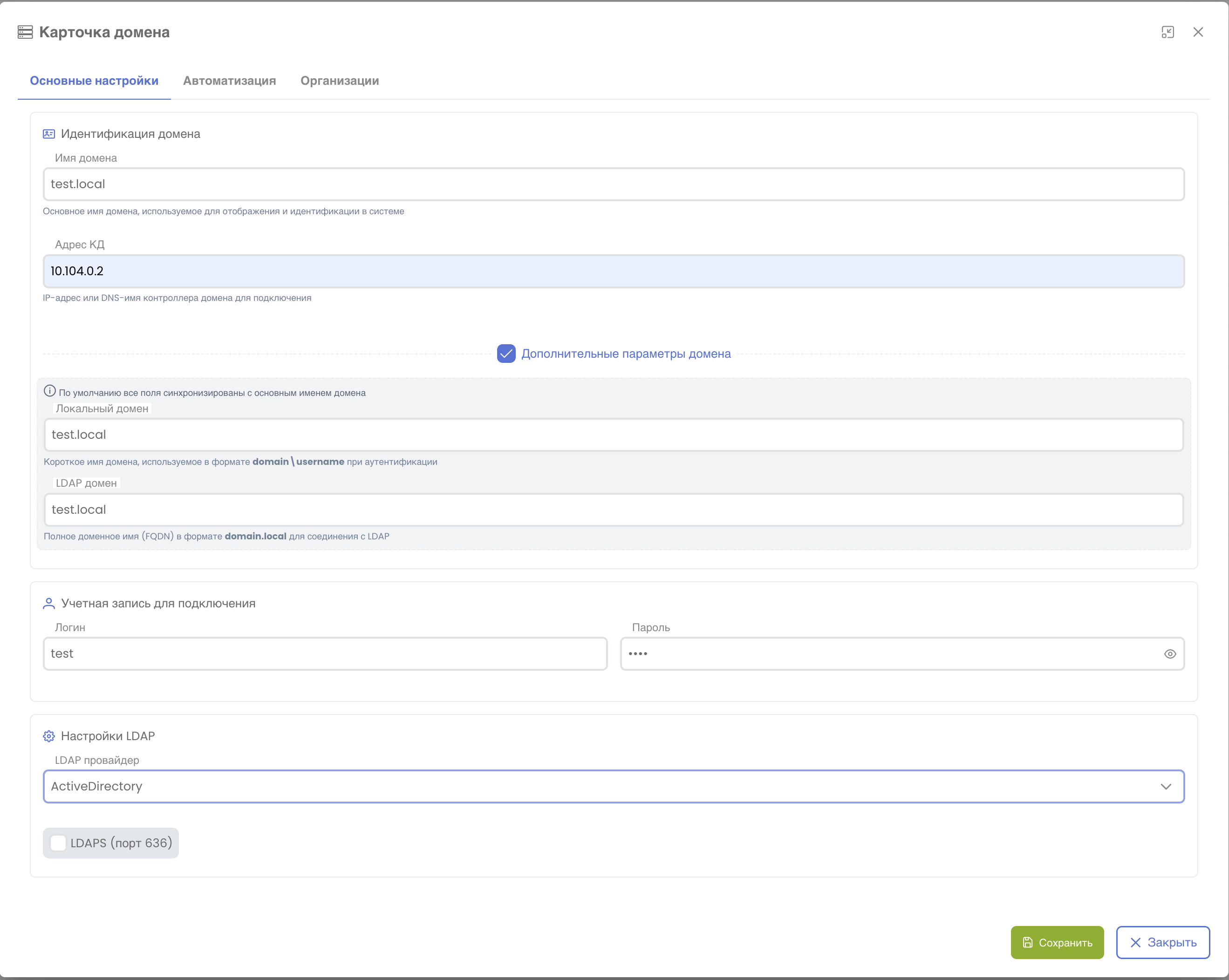

Пробовал по всякому, пигет нет связи с DC.
ACL и фаеры убраны так как тестовая среда.
Возможно я что то не туда пишу в полях или в неправильном формате, и сразу второй вопрос как прописать два контроллера домена ?

Добрый день. Вот пример правильного заполнения для Microsoft Active Directory.
Что касается двух доменов. Сейчас нет пока возможности добавлять два контроллера домена.

Именно итак и заполняю, но выдает ошибку Cant contact ldap server  (после  3 попыток)
Где можно посмотреь логи в программе?
Логи можно посмотреть в папке ./data/logs (относительно папки приложения). Но процесс подключения к LDAP сейчас не логируется.
Судя по вашей ошибке, либо неправильный адрес КД, либо закрыт порт. То есть из контейнера infrax нет подключения по TCP к контроллеру домена.
