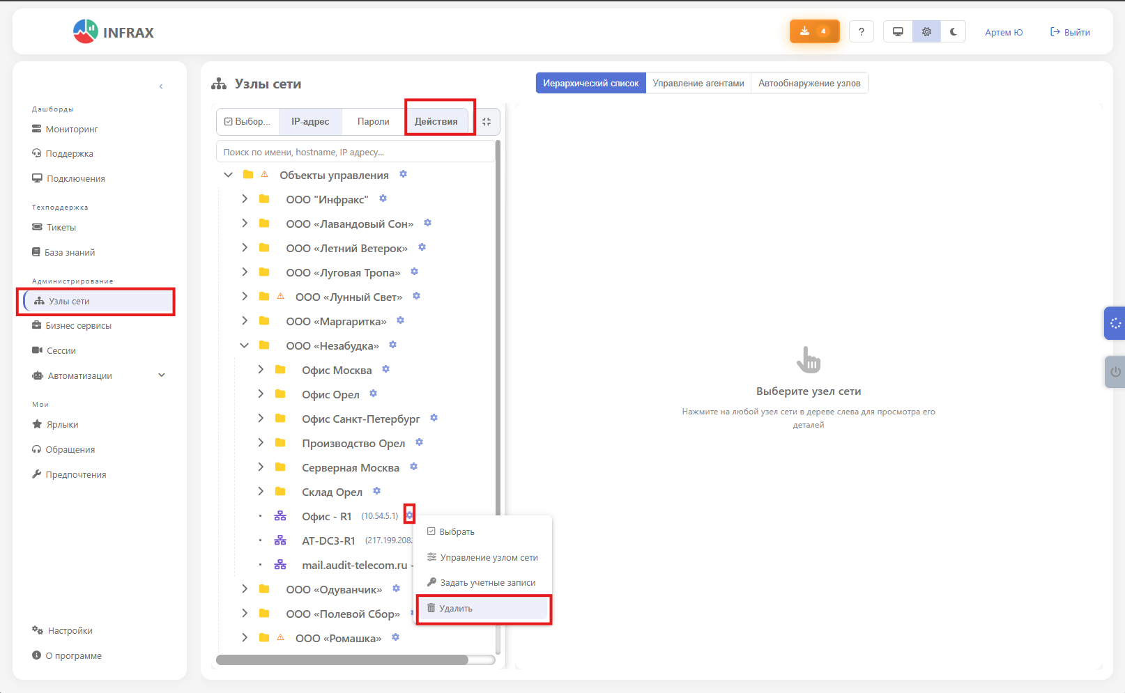

Попробуйте удалить проблемный узел из списка и проверить, остановилась ли фоновая задача после удаления узла; пожалуйста, сообщите о результате.

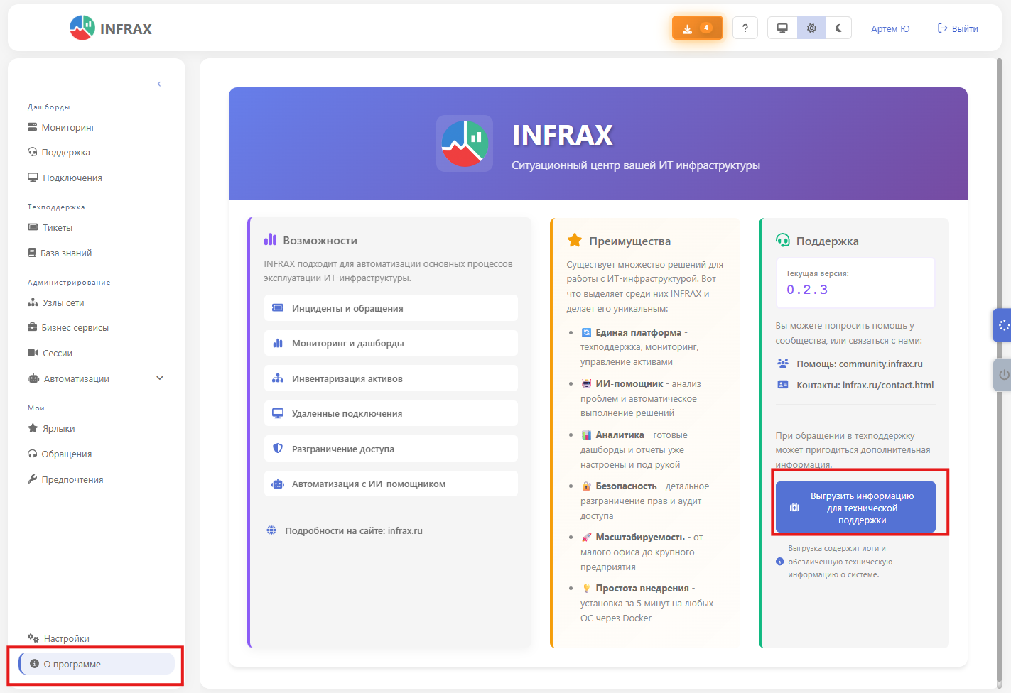

Рост «debug» не будет неконтролируемым: журналы ротируются автоматически.
Для диагностики прошу отправить архив логов на почту support@audit-telecom.ru: их можно выгрузить в интерфейсе через раздел «О программе» → «Выгрузить информацию для технической поддержки»
